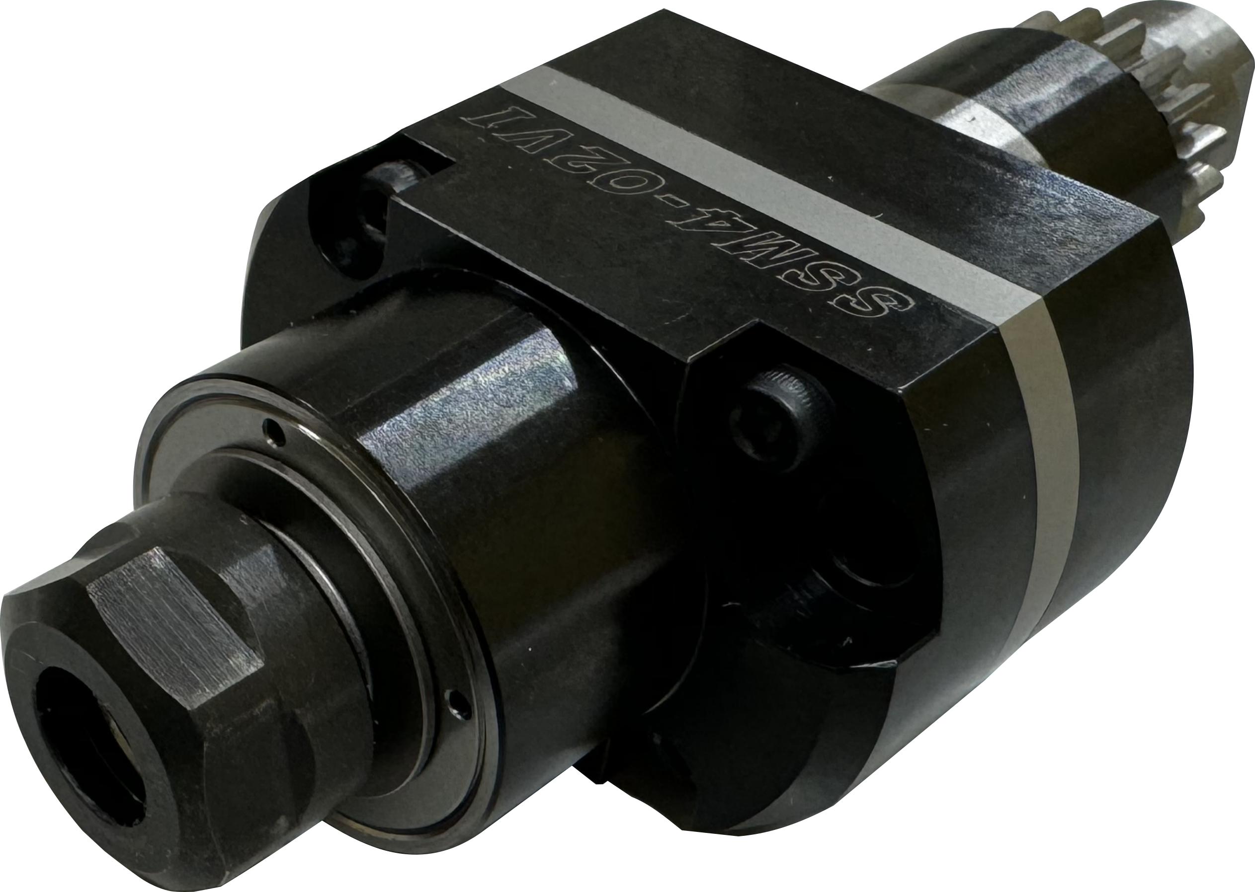

「アイビー・スピンドル」CSM4-02V1は、シチズンマシナリー社製CNC自動旋盤専用の4倍速回転工具です。この革新的なツールは、従来の回転工具の性能を大幅に超える、高速加工を可能にします。
◆特徴とメリット
4倍速回転
標準的なCNC自動旋盤の回転工具が6,000~8,000min⁻¹であるのに対し、アイビー・スピンドルは最高で40,000min⁻¹まで対応。高速加工により生産効率が飛躍的に向上します。
◆追加工事不要
電源や制御コントローラーの追加工事は不要です。本体のみで即座に4倍速加工が可能。既存の工具と同様に、簡単にレンチで取り外しができ、取り扱いもスムーズです。
◆安心の正規オプション品
アイビー・スピンドルは、シチズンマシナリー社製のCNC自動旋盤専用の正規オプション品です。純正品ならではの信頼性で、安心してご使用いただけます。
◆製品仕様
製品名: アイビー・スピンドル
型番: CSM4-02V1
最高保証回転数: 40,000min⁻¹
対応メーカー: シチズンマシナリー社
対応機種: L20E-Ⅷ・Ⅸ Evolution/L20Ⅹ Innovation
