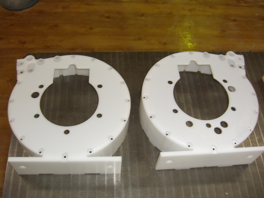

自動車業界向けのモーターボックス(外側)です。
素材はジュラコンという樹脂を使用し、3D マシニングで施しています。
薄板物なので、加工途中の歪みんの課題がありました。
ムク材から1mm残して粗取りを両面に設定することで解決しています。
・サイズ:150×150×100
・ロット:1個
・製作期間:3日
