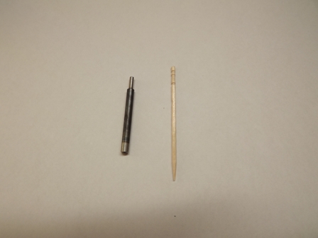

直径4mmのピンを高周波焼入れした写真です。この位のサイズになりますと、焼入れが芯まで入ってしまうズブ焼き状態になる可能性が高くなります。芯まで焼きが入ってしまいますと、折れやすくなり、耐久性が低下して、高周波焼入れの恩恵(硬くて粘り強くなる)が受けられません。
弊社では、高周波焼入れのメリットが最大限発揮されるように、また、その品物の用途にもっとも適した焼入れとなるよう心がけて施工しております。
