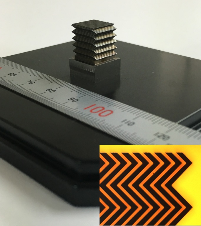

細溝ワイヤー加工
材質:STAVAX
使用設備:UPJ-2(牧野フライス)
使用線径:φ0.07
加工高さが15ミリの細線ワイヤー加工品です。
2方向からの加工を行っており、垂直度は2μ以内で出来てり、加工された柱のひとつひとつの寸法誤差も2μ以内で仕上がっております。
