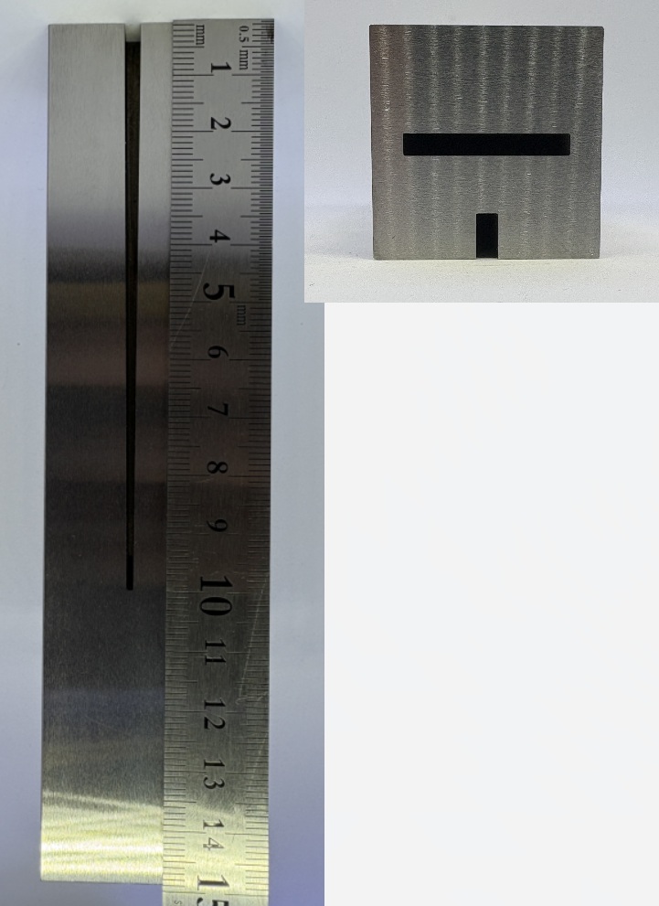

キメラの持つ要素技術の一つとして、極薄な深穴加工を行ないました。
グラファイト電極を用いた放電加工です。
電極 幅1mm×長さ22mm×深さ110mm
製品 幅1mm×長さ22mm×深さ100mm
加工機 シャルミー
材質 STAVAX
