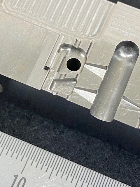

ELMAX (HRC60)
【材寸】
80㎜×20㎜×高さ15㎜
【精度】
±0.01
【面粗度】
形状部・ランナー部:Ra0.2
【加工方法】
マシニング加工
