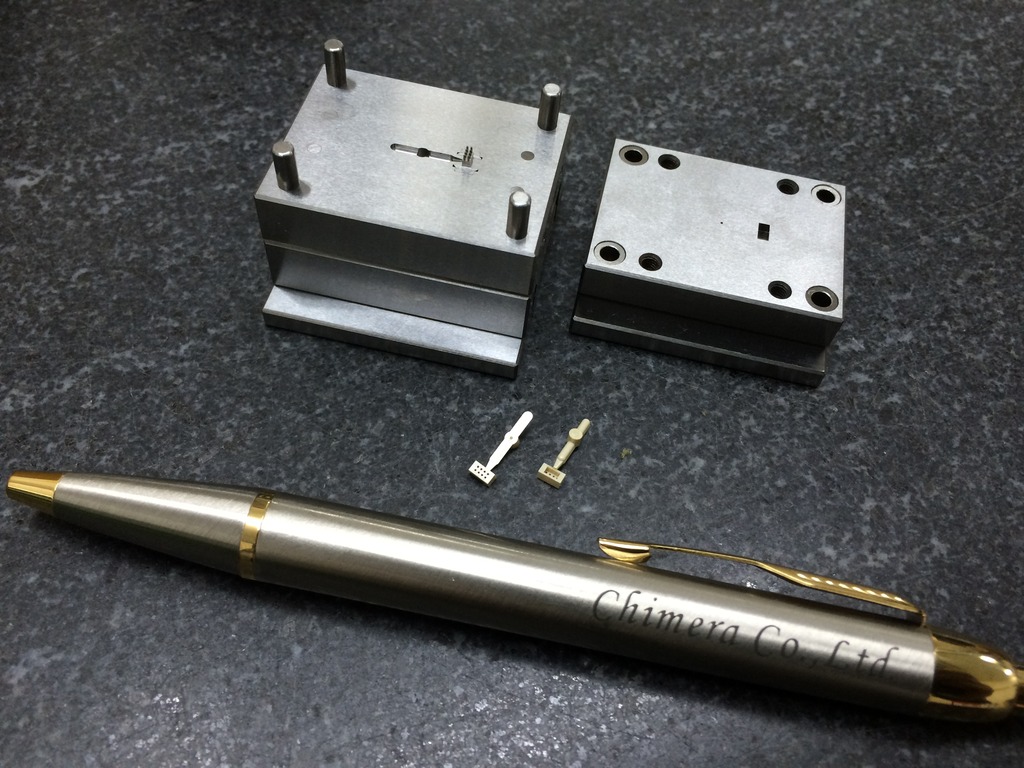

【特徴】
狭ピッチコネクタハウジング用、超小型金型、マイクロ金型を製作致しました。
実際に射出成型も行え、量産が可能。
展示会へ出展時にはよく展示していますので、是非一度ご覧ください。
金型サイズ:約40mm立方体
成形品サイズ:3.6mm×1.8mm×1.6mm
成形品内の穴径:0.3mm×8穴
金型入子製作に使用したワイヤー放電加工
加工機:マキノ UPJ-2
ワイヤー線径:φ0.02mm
超精密微細加工でお困りのことがございましたら、
ぜひ弊社へお声をお掛け下さい。
【業界・用途】
自動車、通信、電子部品製造関連業界
自動車精密電装部品、弱電・通信機器向け微細・高精度部品
【材質】
型材質:STAVAX(SUS系プラスチック金型鋼)
【精度】
±0.002
【加工方法】
形彫放電、ワイヤー放電、微細研削加工
