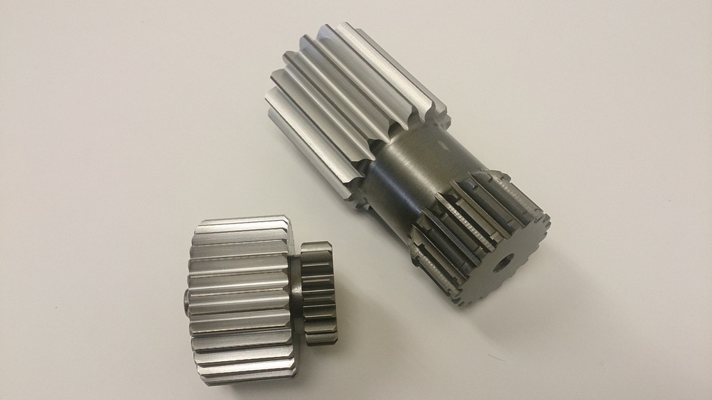

遊星減速機の太陽歯車です。
スプライン付太陽歯車
2段太陽歯車です。
材質:SCM420
歯車諸元:モジュール3.5
インボリュートスプライン2.5M
焼入:浸炭
仕上方法:歯研
歯車精度:JIS1~3級
スプライン:JIS D 2001
提供業界:減速機メーカー
ロット:1個
