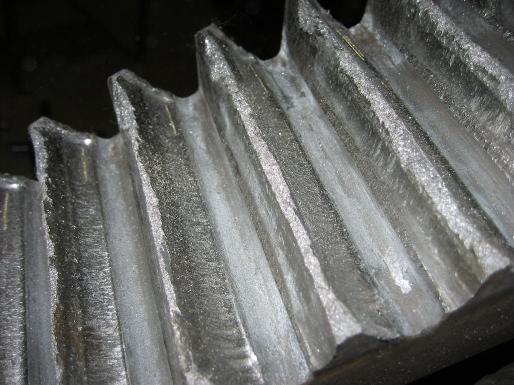

歯車がかなり欠損しています。
機械のメーカーが既に無く、歯車の図面も手に入らないとの事。
現地工場に入り、細部の測定、スケッチし、歯車の諸元を判定し、
同様の歯車を製作致します。
今回の歯車はモジュール12、歯数が104枚、外径はφ1272でした。
材料、高周波焼入れ以外、全て内作で加工します。
材質:SCM440
歯車諸元:モジュール12 x 歯数104枚
外径:φ1272
焼入:高周波
仕上方法:ホブ仕上
歯車精度:JIS5~7級
提供業界:食品関係
納期:90日
