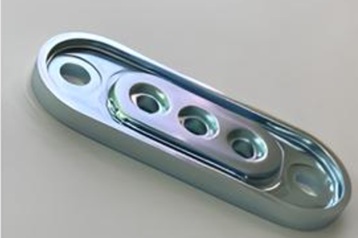

本製品は、SPCC材(冷間圧延鋼板)を母材とし、板厚3.2mmの素材を使用して製作される精密部品です。両側に凹凸形状を施した張り出し成形が特徴であり、寸法精度に対する要求が非常に厳しい製品となっております。
製造には専用の金型を用いたプレス加工技術を採用しており、安定した形状再現性と
高い生産効率を実現しています。完成品の寸法は、縦80mm、横30mm、厚さ3mmで
構成されており、EV(電気自動車)用コンプレッサーの構成部品として使用されます。
寸法公差に関しては、以下のような高精度な管理が求められます。
🔹 平面度:0.03mm以内
🔹 丸穴の真円度:0.03mm以内
🔹 輪郭度:0.03mm以内
🔹 位置度:0.03mm以内
これらの厳格な精度管理により、製品の機能性と信頼性を確保し、EVコンプレッサーの性能向上に寄与しています。
