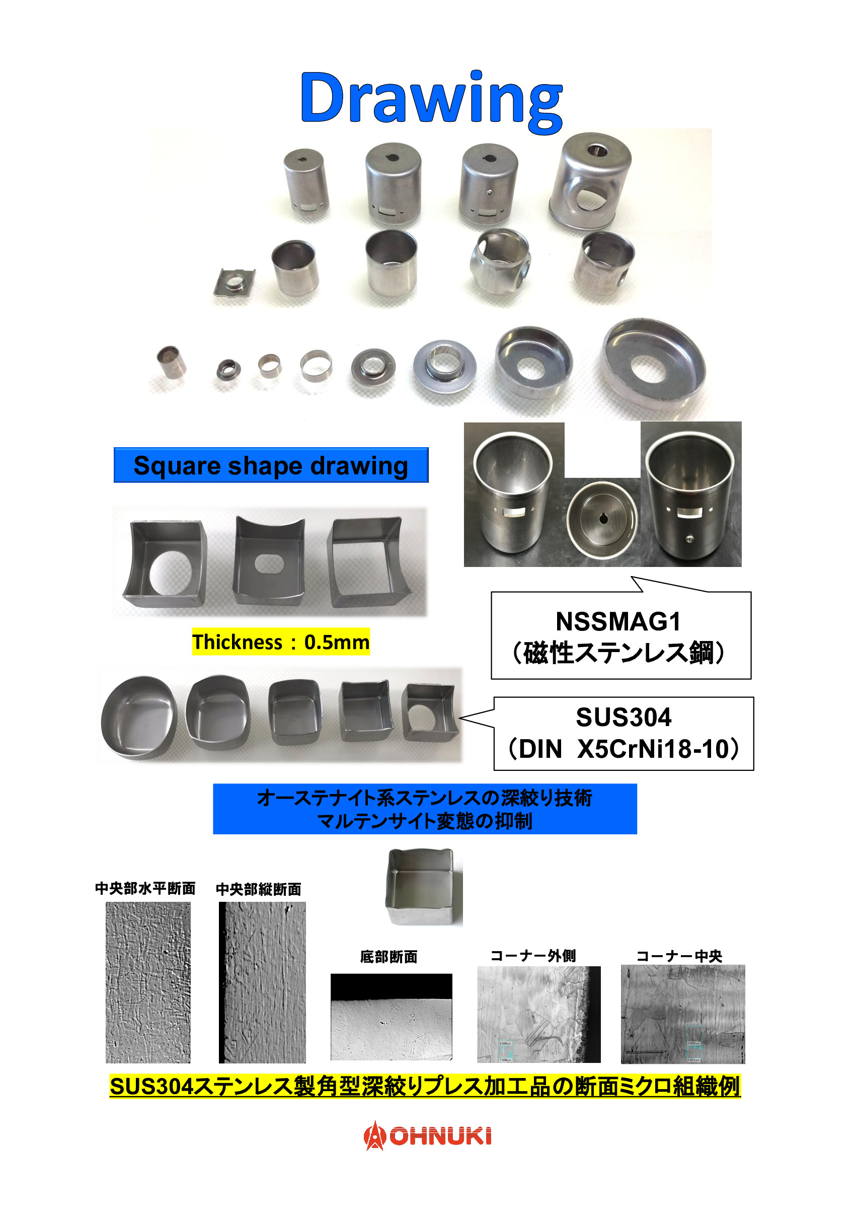

本製品は、SUS304(オーステナイト系ステンレス鋼)を母材とし、板厚0.5mmの薄板材から複数のプレス工程を経て成形された角絞り加工品です。
形状は30mm×30mm×高さ20mmの立方体に近い構造を持ち、側面および上面に抜き加工が施された精密部品であり、電磁弁(ソレノイドバルブ)の構成要素として使用されます。
製造には、高精度金型を用いたプレス成形工法が採用されており、複数の工程が段階的に行われます。
角絞り加工は、丸絞りに比べて材料流動性の制御が難しく、特に角部での板厚変化や応力集中が発生しやすいため、CAE解析による成形シミュレーションや金型の多段設計が不可欠です。
【公差】
・平面度:0.03mm
・R0.5mm
・ バリ0.03mm
これらの寸法・形状精度は、三次元測定機(CMM)や画像寸法測定装置を用いた工程内検査および最終検査によって保証され、製品の機能性と信頼性を確保しています。
