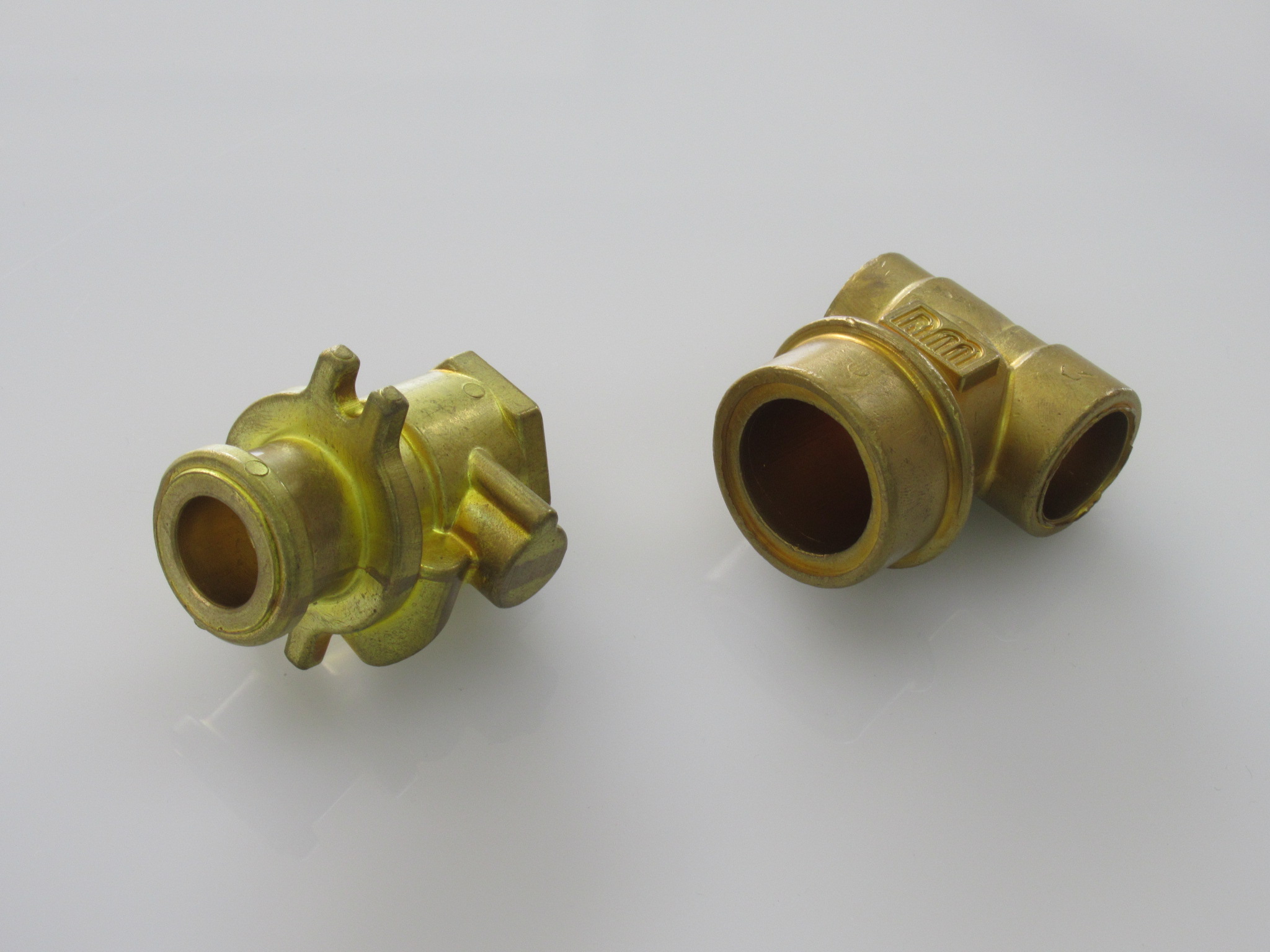

中野鍛造所は、黄銅・アルミなど非鉄金属を対象にした熱間鍛造のエキスパートとして、業界屈指の高精度な加工技術で高品質な部品を提供しています。本記事では、部品一体化、省材料化など、鍛造を通じたコスト削減と性能向上の可能性をご紹介します。
【鍛造で実現する部品の強度向上と省材料化】
鍛造は、素材に圧力を加えることで金属内部の組織を緻密化し、部品の強度を大幅に向上させる加工方法です。当社では、ネオテックマン製中空バリ無し鍛造プレス機やスイス・オスターワルダー製スクリュープレスを活用し、従来の鋳造や機械加工に比べ優れた機械的特性を実現。さらに、省材料化を可能とする薄肉加工や中空成形技術も取り入れ、軽量化と材料コストの削減を同時に叶えています。
【一体化設計で部品の複雑さを克服】
従来、複数の部品で構成されていた製品を一体化設計へ切り替えることで、接続部の強度問題を解決し、組立工程の削減を実現します。中野鍛造所では、金型設計からの再構築と工法提案により、機能部品の一体化や精密な形状加工を可能にしています。このアプローチにより、部品の性能向上およびトータルコストの削減を支援します。
【少量多品種対応と短納期の強み】
多品種少量生産を求める企業に対し、弊社の社内一貫生産体制は大きな力を発揮します。独自の金型設計と鍛造技術によって、試作部品を最短10営業日で納品可能。製品開発から量産へスムーズに移行できる柔軟な対応力で、お客様のプロジェクトを支えます。
