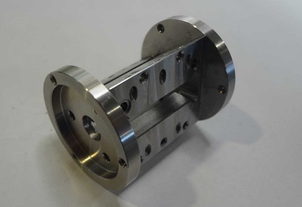

バーフィーダー付の複合機での1工程加工により、低コストでの加工を実現
複雑形状の加工にも対応させて頂きます
製品名 チャンバー
業界 レーザーマーカー
素材 ステンレス
ワーク φ30×100mm
ロット 50個
ワンチャック一工程のため、短納期対応が可能です。
