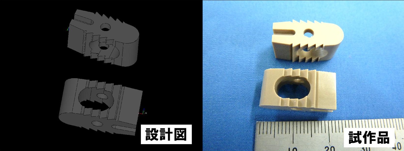

●PEEK樹脂
Poly Ether Ether Ketone (ポリエーテルエーテルケトン)
●材料特徴
生体安全性に関して最も実績があるものが医療向けPEEK樹脂です。
実験的に生体親和性が証明されており、すでに臨床で使用され優れた成績があります。
《耐薬品性》 広範囲での温度帯で優れた耐薬品性。濃硫酸以外では使用可能。
《機械的強度》 優れた機械強度・耐疲労性・耐クリープ性で強靭なプラスチックス
《その他》 耐摩耗性・耐放射線性等
●使用用途
骨固定補助剤・脊柱インプラント・整形外科用インプラント・頭蓋顎顔面インプラント・人工歯根
【MJK加工特徴】
バレリス加工にて対応可能
加工面制度 Rz5.00以下にて対応可能
