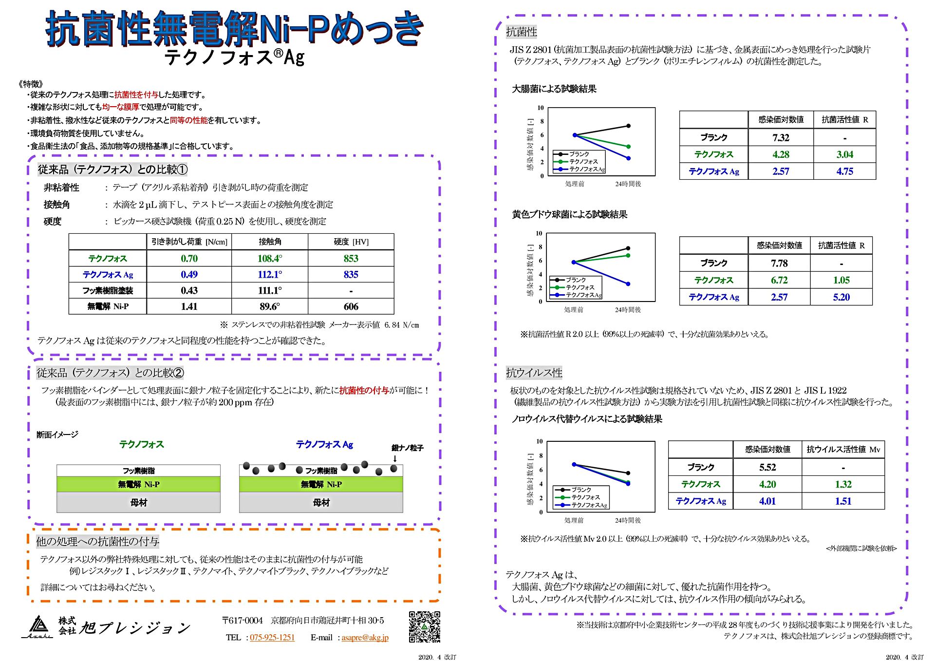

従来技術のテクノフォスに銀ナノ粒子を添加した処理です。
【従来品との比較】
非粘着性や接触角、硬度は従来技術と同等の性能です。
水との接触角:108.4°→112.1°
皮膜硬度:853HV→835HV
【抗ウィルス性】
大腸菌および黄色ブドウ球菌に対する抗菌活性値が2以上のため、
十分な抗菌効果が確認できた。
