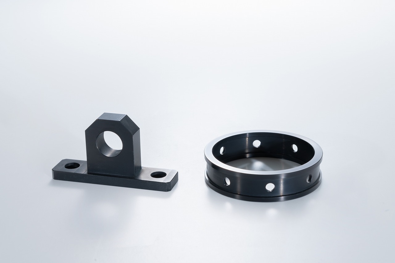

ハイブラックⅡは、低温で実施する黒色クロムめっき技術をRoHS対応に改良した技術です。
黒色のクロム系皮膜からなるマット調の薄膜(1~3μm)が得られます。
人体に有害な6価クロムの溶出量を1万ppm(既存技術)から500ppm以下にまで低減しています。
鉄、ステンレス、銅及び銅合金に処理可能で、
密着性・耐食性・耐熱性に優れています。
処理可能最大寸法(mm):200×300×900
《 特 長 》
・めっき膜に多数の孔を有しており、保油性が優れています。
保油状態では、塩水噴霧試験(JISZ2371)100時間でも変色・腐食がありません。
・薄膜であるため、機械加工時にめっき膜厚を考慮する必要がありません。
・下地めっきなしでも直接の施工が可能です。
・太陽光を効率よく吸収し、赤外線の放射もあまり生じません。
・塗料密着性が良い(塗装の下地として非常に優れている)。
・可視光領域の反射率平均は2~3%です。
