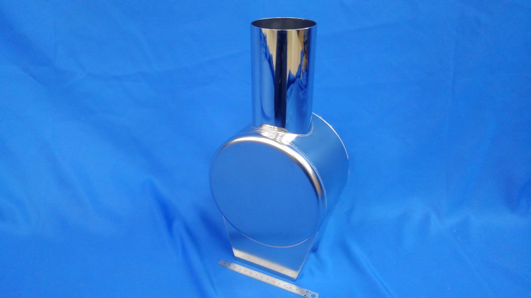

材質SUS304 食品機器モーターカバー へら絞り+ロール曲げ TIGロボット溶接加工
【商品】食品機器モーターカバー
【材質】SUS304 t1.2
【加工】レーザー、ロール曲げ、TIGロボット溶接、電解研磨
【ロット】30台
※ へら絞りとは金属板を”へら”と呼ばれる金属の棒を押し当て徐々に引き伸ばして成形する加工法の一つです。
写真は、5点構成のステンレス(SUS304)製の特型ドラムです。
上部はパイプ(t3.0)。手前側がへら絞り部(皿形)。側板(ロール曲げ加工)・裏板・へら下板。(t1.5)
パイプ接合部はTIG溶接。それ以外はTIGロボットで溶接しております。
