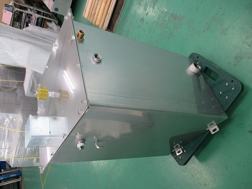

【水密溶接/気密溶接】 水漏れの無い、気体漏れの無い溶接技術
ステンレス製 産業機器向けタンクです。
気密漏れの無い為の溶接加工です。
製品名:タンク
材質:SUS304
ロット:10
特長:水密溶接
今回は上記のような条件での製作しましたが、SUS以外の材質での水密・気密溶接でも可能です。
ロット1~10/月での対応可能です
※上記ロット以上でも対応可能です。ご相談ください。
漏れ検査のためのカラーチェックおよび水没加圧検査も行います。
JISステンレス鋼溶接資格:7人取得
水密、気密溶接品の試作・開発から、量産立ち上げまで幅広く対応いたします。
