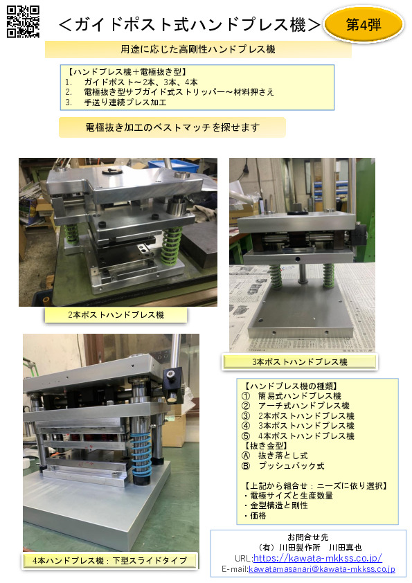

卓上で動力無しのアルミラミネート絞り加工が出来ます。
アルミラミネート絞り加工に於いて、ストリッパーの押さえはエアーシリンダーが必須と考えていましたが、エアーシリンダーは不要です。
シワ押さえのストリッパーは楕円スプリングで充分である事を実証しました。
・ラミネート絞り型の絞りサイズは最大50×150、絞り深さ5mmまで
動力無しで持ち運びも便利。
・4本ポスト式ハンドプレス機+ラミネート絞り型、透明アクリル板で安全対策も万全です。
