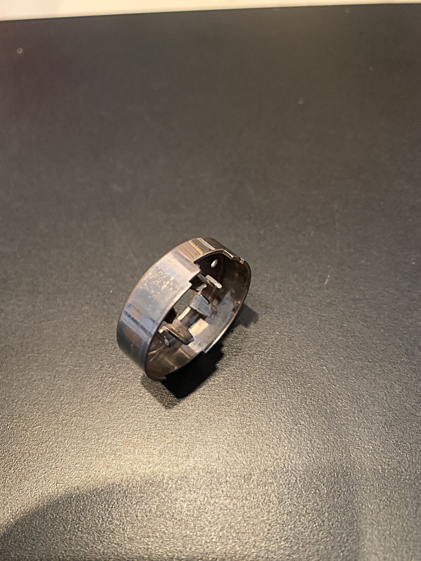

絞りケースは順送抜き絞り型になります
電池部品で使われる位置決めのステッピングモーター。
内径絞り加工で高さを確保、花びら形状のパンチで抜き加工し斜めの状態で胴突き加工。
横からの抜き加工は、カムスライド方式、外径はシゴキ加工で寸法を確保。
トリミングはヨロメキ加工で高さ寸法を確保。
高度な技術の塊の金型です。
