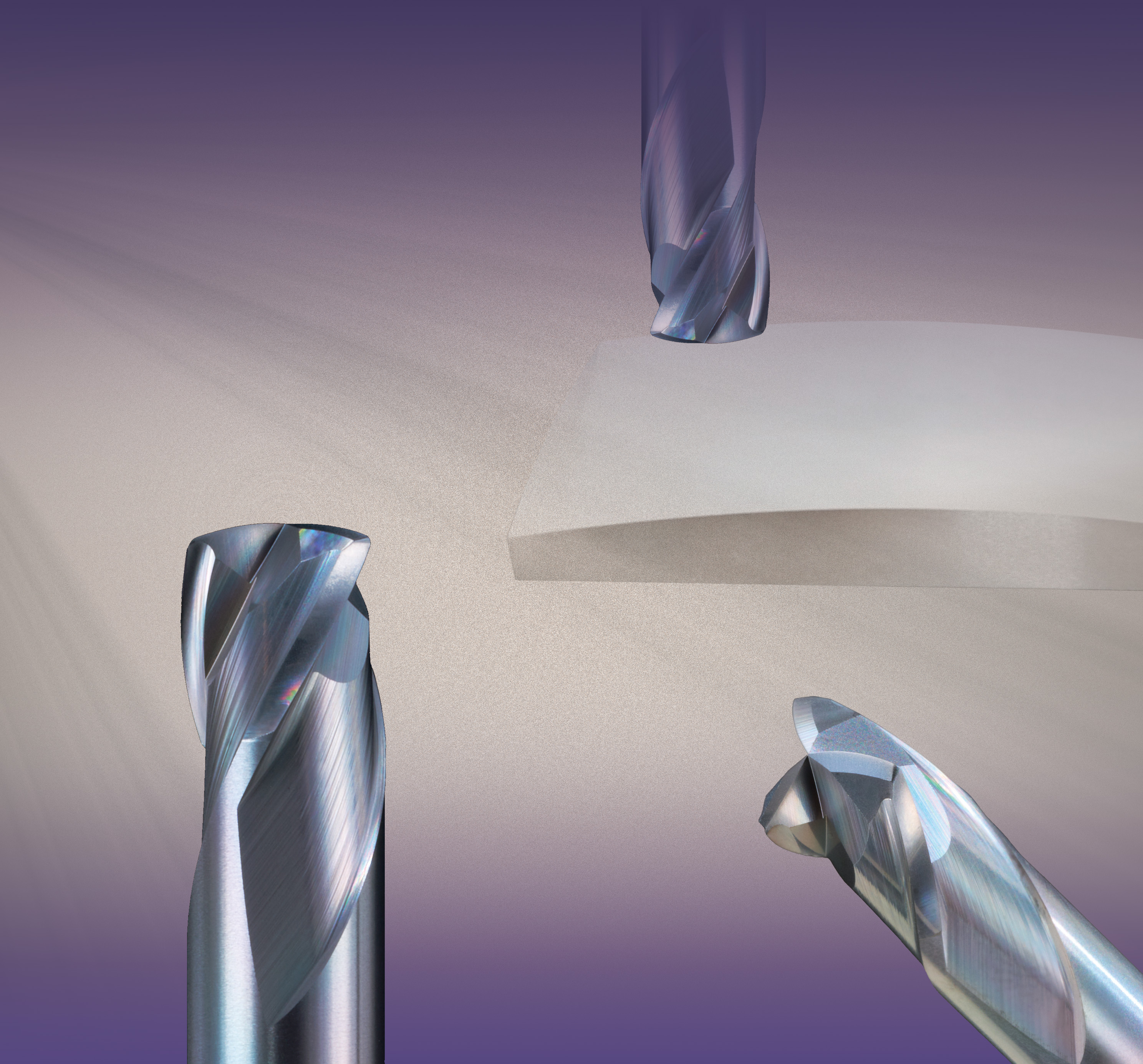

3D形状の高能率加工を実現するレンズ形エンドミル!
同径のボールエンドミルよりピックフィードを大きくできるのと3枚刃の効果で加工能率がアップ
● 高硬度鋼加工用の無限コーティングプレミアムの採用で、65HRCまでの高硬度鋼に対応
● 3枚刃の採用とボールエンドミルより大きなピックフィードで加工能率が向上!
● 5軸加工で使用することによりカットポイントを一定のまま大きなピックフィードをとれ、高い生産性を実現
