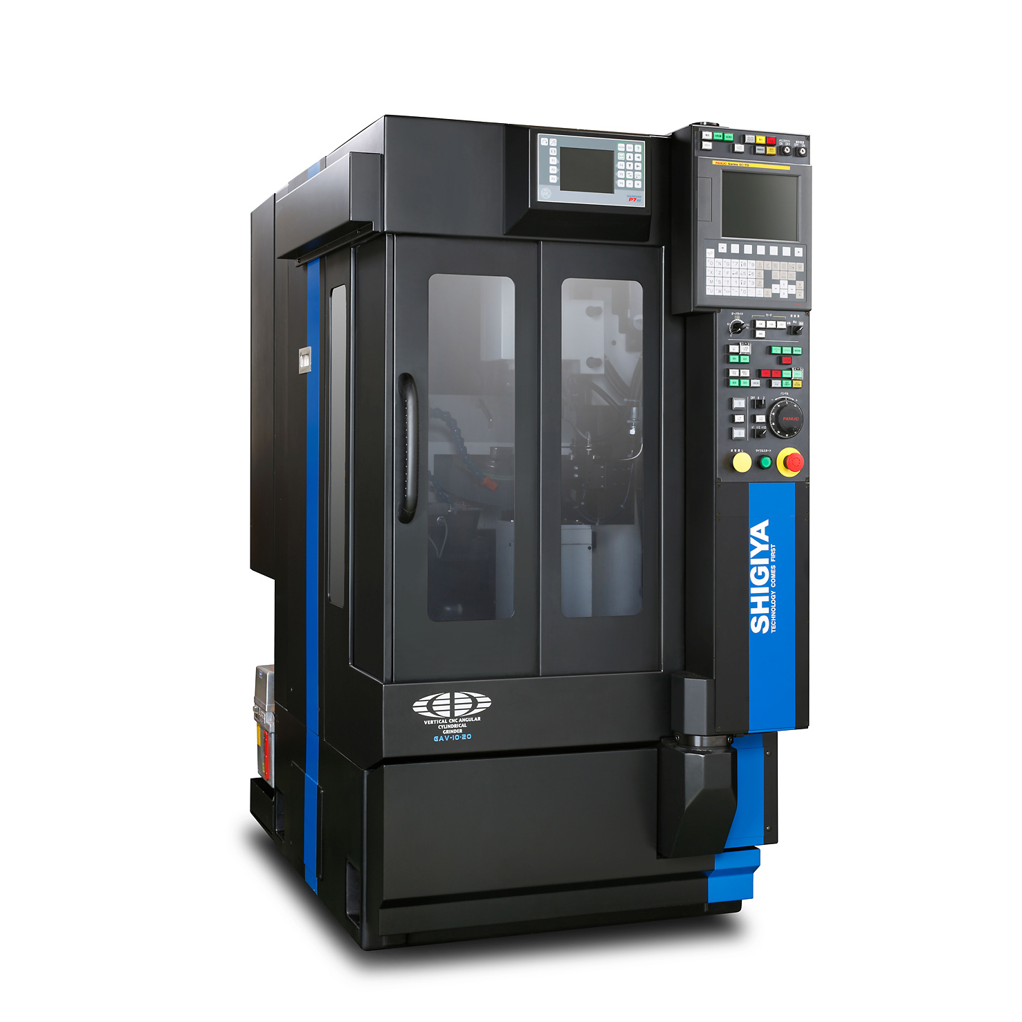

"生産力を、省スペースで最大化"
このシリーズ機の最大の特徴は、同仕様の横形既存機に比べて機械本体の床面積を約1/2に抑えた超コンパクト設計であり、生産ラインのスペースを最小限に抑えつつ、フレキシブルなライン構築に対応できる点です。
また、コラム上部を接合した門型構造により高剛性を実現。
インプロセスゲージを使用せず、コールドスタートから極めて高い寸法安定性を発揮します。
製品仕様
テーブル上の振り:φ100 mm
センタ間距離:200 mm
使用といし:φ355 x 34 x φ127 mm
といし周速:33 m/s
