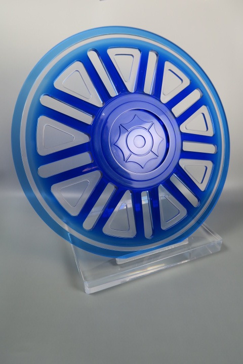

PMMA(ポリメチルメタクリレート)、通称アクリルは、透明度が非常に高く、ガラスを超える視認性と優れた加工性を兼ね備えた汎用プラスチックです。照明器具、家具・インテリア、医療機器といった分野で幅広く使用されており、低コストでありながらも、美観と機能を両立した製品を構成するための最適素材です。
株式会社ヤマデンでは、PMMAの特性を最大限に活かしつつ、高精度な意匠加工と構造加工を両立した製品づくりを実現しています。今回ご紹介するのは、青と透明のアクリル板を用いて製作した装飾性の高い加工品で、企業ロゴ(社章)を立体的に配置した製品構造が特長です。
加工にはロボドリルを使用し、まず中央部に社章の形状を精密加工。その後、テーパー形状を外周に施し、最終工程で青と透明の2枚のアクリル板を貼り合わせることで、透明感と色彩のコントラストを両立したデザインに仕上げています。テーパーを先に加工してしまうと、構造的に周辺部が薄くなり破損のリスクが高まるため、順序立てた工程設計により強度と見た目の両方を確保しています。
また、接着面の透明度を損なわないよう、接着剤の選定や貼り合わせ時の圧力・時間管理にも細心の注意を払い、美観を重視する製品に適した加工を実現しています。
【詳細】
・素材:PMMA(ポリメチルメタクリレート/アクリル)
・構造:青+透明のアクリル貼り合わせ加工、社章立体加工、テーパー外形
・加工方法:ロボドリルによる切削加工、接着仕上げ
・ロット対応数:1個(単品製作)
・精度:0.1mm~1/100mm
【特徴】
・視認性と美観に優れたアクリルの貼り合わせ加工
・社章など意匠部の精密加工に対応
・構造強度を考慮した工程順序の最適化
・接着部の透明度を維持する接合技術
・単品対応による特注インテリア部品にも最適
【使用例】
本製品は、照明器具の装飾パネル、医療機器の透明カバー、インテリア小物や案内板など、デザイン性と精度を求められる用途に適しています。企業のロゴや意匠を際立たせたい場面でも、構造と美観のバランスを保つ設計が可能です。
