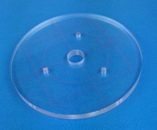

ヤマデンでは、透明アクリルを使用した切削加工からシルク印刷まで一貫対応しています。半導体装置や測定機器では、視認性や表示機能を兼ね備えた透明パネルが必要とされるケースが多く、切削加工と印刷技術の両方が求められます。
今回ご紹介する製品は、半導体装置に使用される透明アクリル製の丸物部品です。アクリル素材を切削加工した後、シルク印刷を施し、装置の操作表示や識別表示として使用されます。
アクリルは光線透過率が高く、ガラスを超える透明性を持つことから、内部確認窓や表示パネル、計測機器のカバーなどに広く採用されています。また、耐候性や耐衝撃性にも優れているため、産業機器向け部品として高い信頼性を発揮します。
本製品の特長は、透明アクリルへのシルク印刷にあります。透明素材への印刷は、位置精度や印刷品質が重要となり、高い技術力が求められます。印刷ズレや文字のにじみが許されないため、加工工程と印刷工程を考慮しながら製作しています。
ヤマデンでは、アクリル切削加工だけでなく、シルク印刷、接着加工、曲げ加工、バフ仕上げまで対応可能です。試作品から量産品まで、お客様の用途に合わせた最適な加工方法をご提案いたします。
図面がない場合でも、採寸から図面化、試作、量産までワンストップでサポートしています。半導体装置向けの透明パネルや表示部品の製作をご検討の際は、ぜひご相談ください。
【詳細】
・対象業界:半導体
・材質:透明アクリル(PMMA)
・加工方法:切削加工、シルク印刷
・ロット:1~200個
・納期:2週間
【特徴】
・ 透明アクリルの切削加工に対応
・ シルク印刷まで一貫製作可能
・ 半導体装置向け表示パネルの製作実績
・ 試作から量産まで柔軟に対応
・ 図面なし案件も採寸から対応可能
【使用例】
・ 半導体装置の表示パネル
・ 装置操作部の印刷プレート
・ 計測機器の透明表示板
・ 機器カバーや確認窓部品
・ 装置銘板・識別パネル
