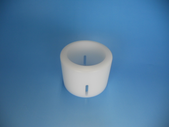

株式会社ヤマデンでは、POM(ポリアセタール)を使用した精密樹脂部品の切削加工を行っています。POMは耐摩耗性・剛性・寸法安定性に優れたエンジニアリングプラスチックであり、測定機器や電子装置など、高い精度と信頼性が求められる分野で多く使用されています。
本製品は、φ60×45mmサイズのPOM(白)材を使用し、NC旋盤で加工した測定機器向けの樹脂部品です。外径・内径ともに高精度を維持しながら、溝形状を滑らかに仕上げるため、切削条件を最適化しています。加工精度は0.1mm~1/100mmの範囲で対応可能であり、長期使用でも寸法変化が少なく、安定した性能を発揮します。
POMは優れた摺動性を持つため、測定機器内部の可動部品やガイド部、支持構造部として最適な素材です。ヤマデンでは、樹脂加工に熟練した技術者が、バリのない丁寧な仕上げと安定した精度を両立させています。
【詳細】
・対象業界:測定機械、精密機器、電子装置
・材質:POM(白)
・寸法:φ60×45mm
・加工方法:NC旋盤加工(溝加工含む)
・加工精度:0.1mm~1/100mm
・ロット対応数:1~50個
・納期目安:2週間
【特徴】
1. 高精度なNC旋盤加工による安定した寸法精度
2. 摺動性・寸法安定性に優れたPOM素材を使用
3. 滑らかな溝加工と美しい外観仕上げ
4. ±0.01mmレベルの高精度対応
5. 小ロット・短納期での特注対応が可能
【使用例】
・測定機器内部の摺動・保持部品
・精密装置のガイド・スペーサー
・絶縁性を必要とする樹脂パーツ
・試作評価用の高精度樹脂構造部
