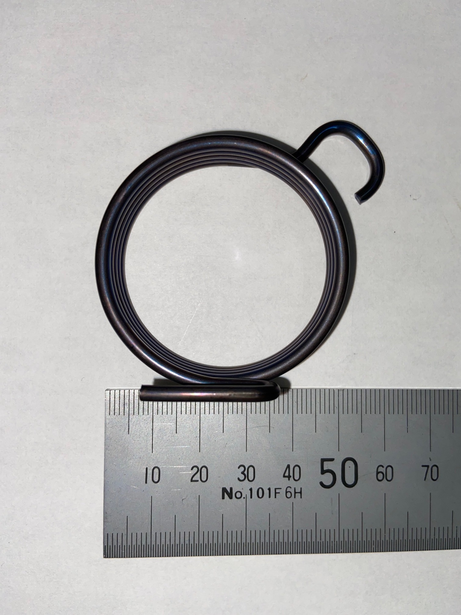

【製品】
トーションばね φ2.9
【材質】
SWP-B
【線径】
φ2.9
【ロット】
100個~1,000個
※ご注文は1個から承ります。1.000個以上でもご相談ください。
【特徴】
異なる3種の曲げRからなるトーションばねです。
曲げRは線径の80%(φ2.9の場合は内R2.3)から対応します。それ以下はクラックの恐れ
がありますので一度ご相談ください。
【加工日数】
約14日程度
※数量・形状によっても異なりますので、まずはご相談ください。
