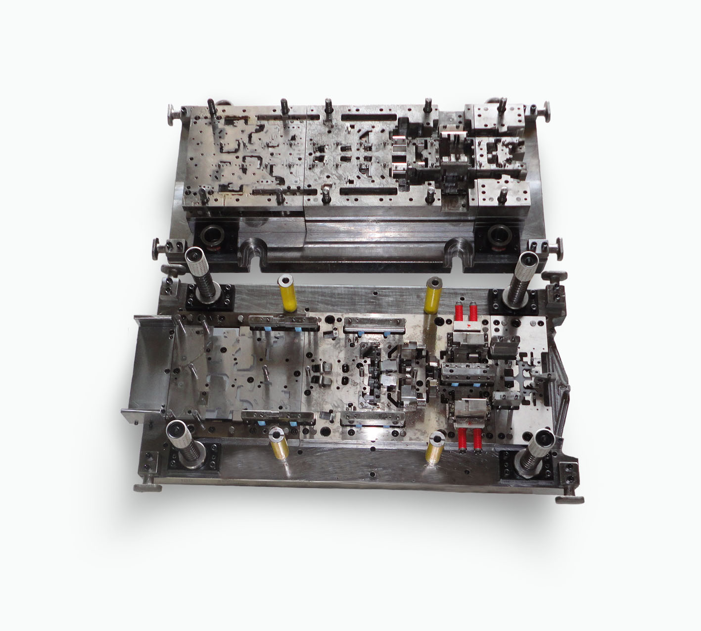

【カーリング構造の設計技術】
カーリングを順送型内で安定して成形するには、構造設計の精度が非常に重要です。横山製作所では、以下のような設計技術を活用しています。
・カーリング芯金(しんがね)とカム機構の最適配置
・板厚・素材に応じた巻き径の調整設計
・成形順序と送りタイミングを加味したレイアウト
・戻りバネ対策や補助押え構造の導入
3次元CAD/CAMを用いた動作解析により、加工中の金属流動や応力集中を事前に検証することで、安定した加工再現性を確保しています。
