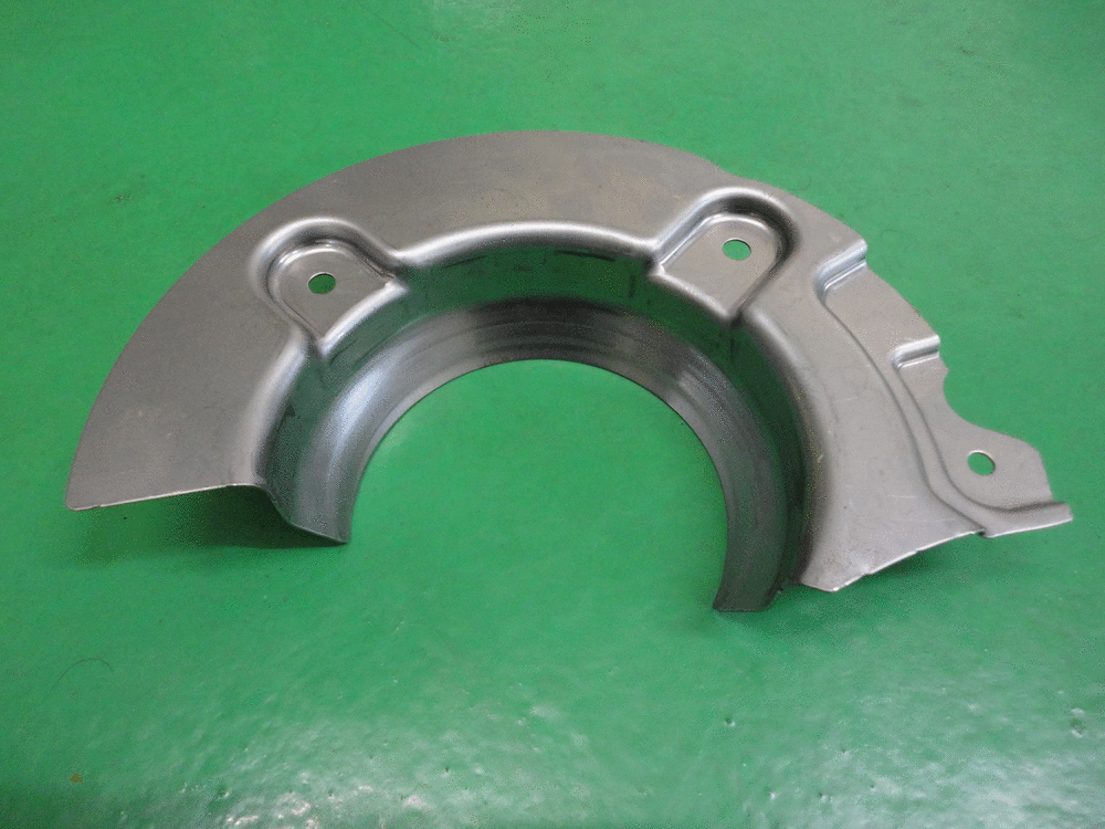

【具体的な活用シーン】
横山製作所がこれまでに手がけたステンレス絞り製品には以下のようなものがあります。
・電気部品のシャーシやカバー(薄板ステンレスによる軽量化対応)
・雑貨製品(ステンレス製フタ・容器などの深絞り)
・自動車部品(高強度化と軽量化の両立を求められる部品)
順送型でこれらの部品を量産することで、年間数十万個単位の安定生産にも対応しています。
