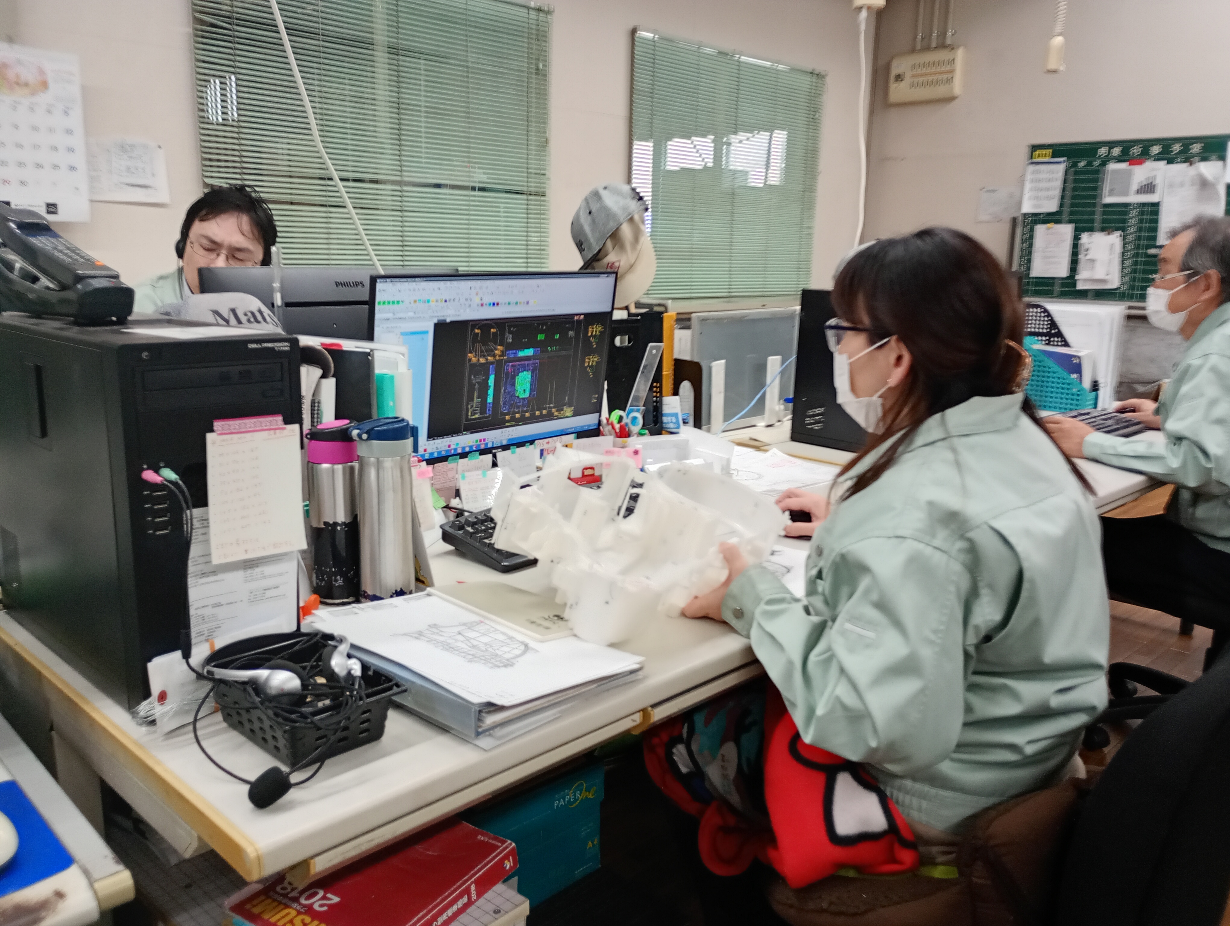

【構想を形にする設計工程の全貌】
金型製作の第一歩は「設計」です。まず、製品の3Dデータをもとに成形性や抜き勾配、アンダーカットなどの構造検討を行います。この段階で流動解析(CAE)を活用することで、充填バランスやヒケのリスクを事前に把握し、ゲート位置や冷却配管、ガス抜き構造などの金型構造が決定されます。設計フェーズは金型の品質・性能を左右する最重要工程であり、精緻な構想力と経験が求められます。
