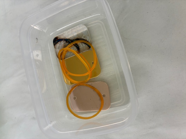

「めっきした部品が、時間が経つと黒く変色していた」
そんな経験はありませんか?
特に銀めっきや銅めっきでよく見られる現象ですが、その正体は**“硫化”**かもしれません。
硫化が起こる原因やそのメカニズム、製品への影響、そして防止方法について、書きます。
めっきの硫化とは?
**硫化**とは、金属が硫黄成分と反応し、金属硫化物を形成する化学反応です。
例:
• 銀(Ag) → 硫化銀(Ag₂S) → 黒っぽく変色
• 銅(Cu) → 硫化銅(CuSなど) → 褐色〜黒色に変色
これらは、空気中や周囲の素材に含まれる硫黄化合物(例:H₂S、SO₂)との接触によってゆっくり進行します。

• ゴム・樹脂部品に含まれる硫黄化合物
