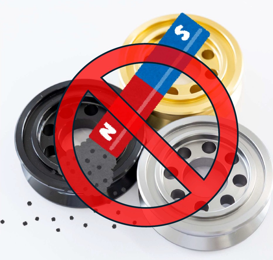

図面や設計仕様に「非磁性」または「磁性NG」と表記されている場合もあると思いますが、
これは、どういった意味かご存じでしょうか。
磁性とは、磁石がくっつく性質を表します。
みなさんも小学生のころ、磁石を使った砂場での砂鉄拾いの遊びや、
S極(またはN極)同士を近づけて、目に見えない押し合う様子に目を輝かせていたでしょう。
砂鉄などの鉄素材は、磁石にくっつくため、磁性がある状態。
非磁性とは、その逆で磁石を近づけても、付きも離れもしない状態です。
世の中には、磁力(磁界)を使って、動作させる装置や機能を持たせる機器も多く存在しています。
医療検査装置であるMRI。地雷探知のための磁気探知機。電子ビーム描画装置なども挙げられます。
どれも高精度であるために、磁力(磁界)の制御や測定が必要となる製品です。
不要な部分に磁性を帯びてしまうパーツが紛れてしまうと、機能を阻害してしまうのです。
めっきが非磁性であるために、一番気を付けないといけないのが、めっきの種類となります。
磁性がある金属の種類として代表的なのが、『Fe』・『Ni』・『Co』です。
電気ニッケル(Ni)めっきや、コバルト(Co)を含む硬質金めっきなどが、磁性が出てしまう一例となります。
少し困惑させてしまいますが、当社の無電解ニッケルめっきは、めっき皮膜にNiを含んではおりますが、
非磁性の特性が得られる種類を選んでおりますので、こちらは非磁性となります。
