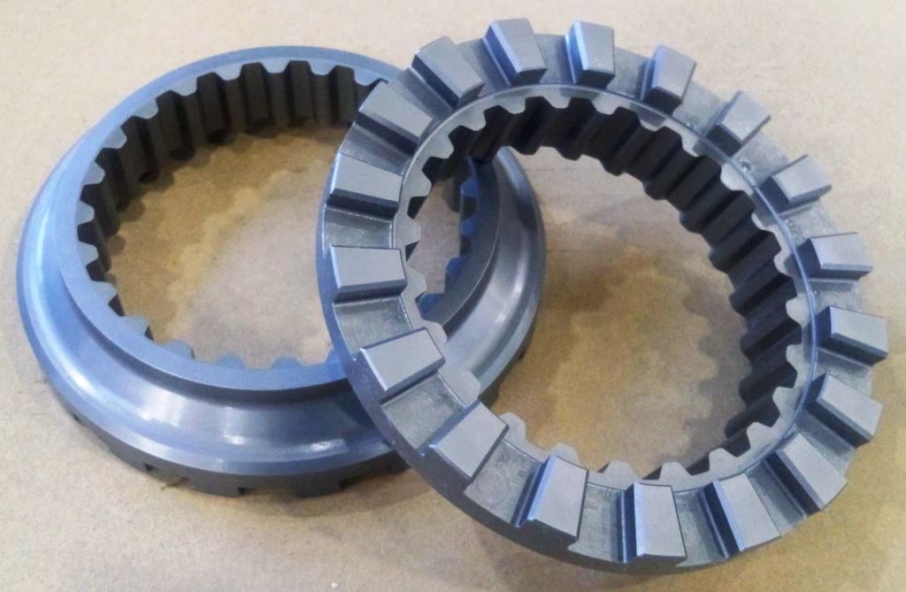

量産自動車向け ドッグクラッチハブ
内径スプライン部はブローチ加工、クラッチ歯はマシニング加工で仕上げています。スプラインの熱処理歪みコントロールが難しいです。
材質:SNCM420H
モジュール:3.25
圧力角:20°
歯数:24
外径:118
熱処理:浸炭熱処理
対応ロット数:300個
