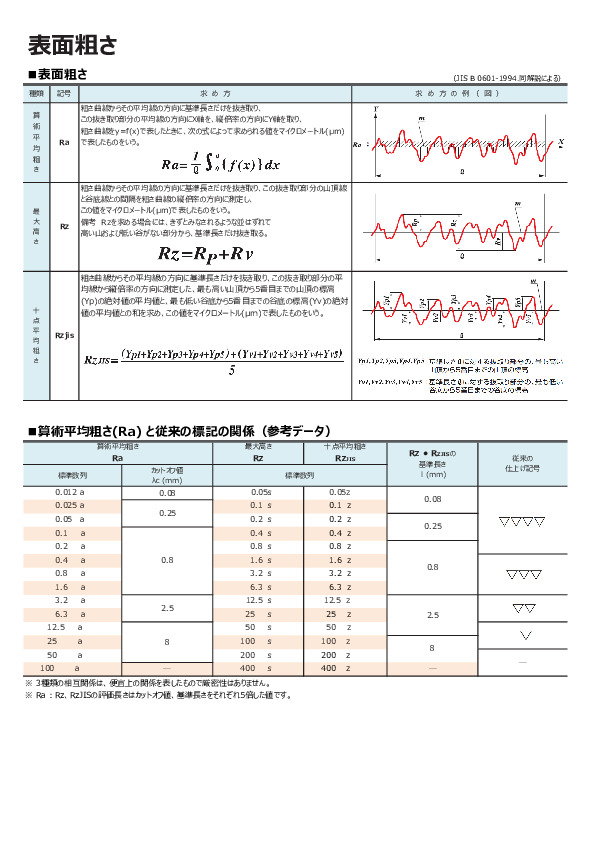

表面粗さの主な指標
表面粗さは数値として定量化され、以下のような指標がよく使用されます。
1. Ra(算術平均粗さ)
• 表面の凹凸の絶対値の平均を示します。
• 単位は「µm(マイクロメートル)」。
• 一般的に最もよく使われる指標。
2. Rz(最大高さ粗さ)
• ある測定区間内の最高点と最低点の差を平均したもの。
• Raよりも凹凸の大きな変化を反映しやすい。
3. Ry(最大高さ)
• 測定範囲内の最も高い点と最も低い点の差。

用途に応じた表面粗さの基準
用途 Raの目安(µm)
鏡面仕上げ 0.1以下
精密機械部品 0.1~0.8
一般機械加工 1.6~6.3
鋳造品 12.5以上
製造業や品質管理では、設計図面に「Ra 0.8」などの表記を記載し、求められる仕上げ品質を明確にします。
