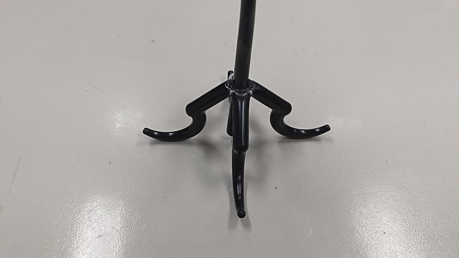

重要寸法部の調整を1度で終え、
無事に、弊社で3型目の金型が完成しました。
この製品は、カルフォンゲートと呼ばれているゲート方式です。
製品裏面にゲートがあり、
金型から抜き出た後は、写真のようにかなり変形します。
カルフォンゲートとは、バナナゲートとも呼ばれ、
トンネルゲート部分が牛の角のように曲った形状のもの。
