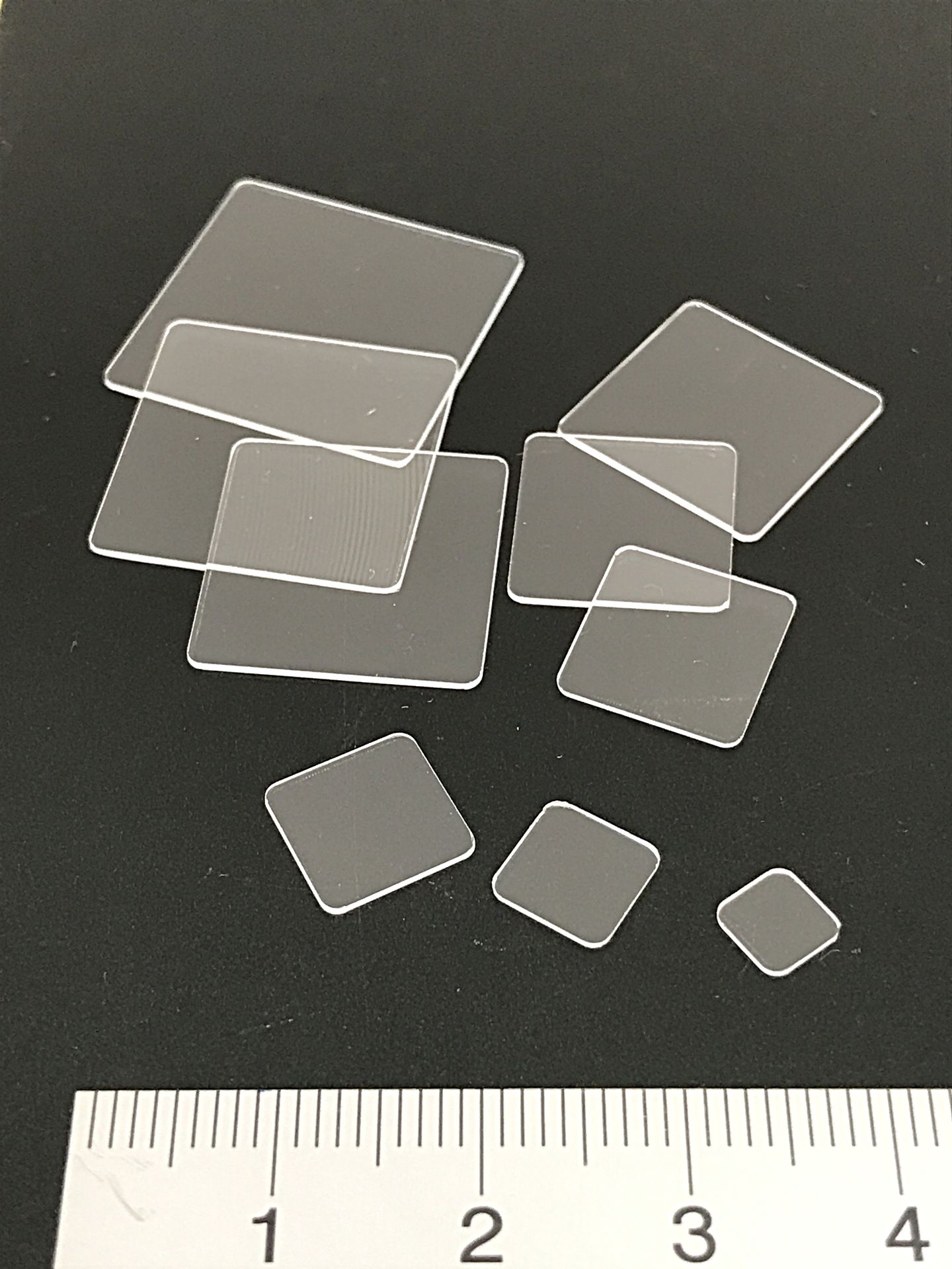

【微細加工 切断 ガラス(石英) フィラメンテーション】
【材質】
ガラス(石英)
【業界・使用用途】
医療機器
自動車関連
【材寸】
厚さ0.5mm (500μm)
【加工】
超短パルスレーザー加工
【特徴】
素材が厚さ0.5mmのガラス(石英)の切り抜き切断加工を実施しました。
超短パルスレーザーを用いたので、物理的ダメージ・熱影響が非常に抑えられ、微細加工が実現出来ました。
切断方式2方式で対応しています(フルカット、フィラメンテーション利用)。
◆難削材・難削形状素材の微細加工
◆自動車部品、医療機器部品、電子部品、半導体部品
◆試作・開発案件
はお任せ下さい。
加工~設備化まで引き受けます。
