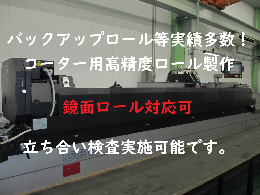

■高精度研磨加工
オテックでは長年の経験により、真円、円筒、振れ3ミクロン以下の高精度なロールの製作加工、表面処理、修理が可能です。お客様のご要望に応じて理想の表面粗度を再現することも可能です。
検査成績表の提出(振れチャート、粗度データ)及び、立会検査を実施しております。また、ご希望によりベアリングを取り付けた状態での研磨も承っております。詳しくはお問い合わせ下さい。
