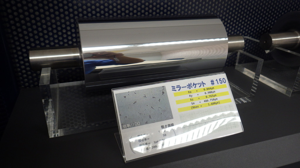

ミラーポケット仕上げとは梨地仕上げの仕上げ方法の1 つです。
ミラーポケットは梨地処理後に鏡面研磨機で磨きを行うことにより、梨地によるエアポケットと鏡面仕上げによる鏡面性を持たせた仕上げです。
※梨地仕上げとはアルミナ等の砂の粒子を物理的に品物表面に打ちつけることにより、梨地と呼ばれる凹凸のある表面状態を作り上げる仕上げ方法です。 マットとも呼ばれています。
砂の番手やめっき方法の変更等により細やかな表面から粗い表面まであらゆる粗さの表面を作り上げることが可能です。
■用途に関して
成型したフィルムとフィルムの密着防止効果があります。
同様の仕上げとして弊社ではセミマット仕上げがありますがとフィルムに透明性を持たせたい場合にはミラーポケット仕上げをお勧めします。
セミマットとは異なる最終仕上げを行うことにより、目視では
ほぼ鏡面状態でありながら、微細なエアポケットを有する表面状態を作り上げます。
ご希望に応じて梨地の粗さや光沢度の調整が可能です。
また現状のロールを調査して再加工することもできます。
