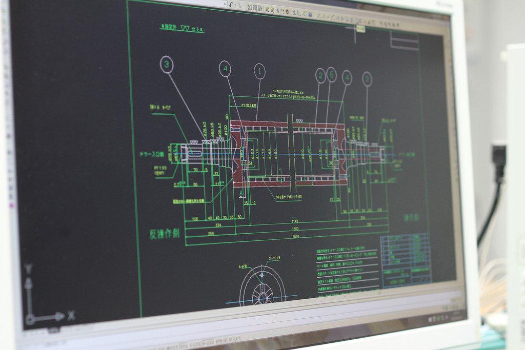

●ガイドロール・ジャケットロール・その他精密ロール等、様々なロールの製作から各種表面処理までの一貫加工が可能です。特に加熱・冷却用ジャケットロールやコーター関連の精度ロールはお客様より高い評価をいただいており、実績も多数ございます。
●構造が複雑なロールや高精度・超鏡面ロール等、難易度の高いロールに関するご相談をお待ちしております。

【ロール製作から一貫生産!】
硬質クロムめっきに加え、弊社ではロールの設計から材料選定、切削、製缶から表面処理、最終の表面仕上げまで社内で一貫生産が可能です。
フィルム、シートの押出機、スリッター、延伸機、コーターマシン、製紙関連機械等に使用される様々な金属ロールに対応いたします。
