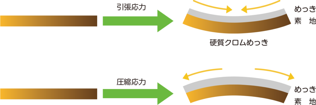

めっきを処理をすると、図のように素地を収縮させる力(引張応力)、あるいは伸ばす方向に働く力(圧縮応力)が発生します。
硬質クロムめっきは大きな引張応力を持ち、力の蓄積に耐えられなくなるとクラックを生じます。
