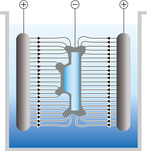

理由①電流分布
電気めっきでは、めっき液中で電気を流して施工します。
電流の量(電流密度)を増すと、それに応じてめっきも多くつきます。
そのため、めっき時に電流が集中する部分(凸や角)にはめっきが厚く付き、逆に電流が届きにくい部分(凹部)では膜厚が薄くなります。
理由②電流効率
電気めっきでは、めっきの析出と水素の析出の両方が起こり、競合しています。
クロムめっきの場合、めっき析出に使われる電流(電流効率)は14%程度で、ほとんどが水素発生に消費されます。
クロムめっきでは、電流密度の高い部分で電流効率が高く、逆に電流密度の低い部分では電流効率が低いです。
そのため厚みムラがさらに加速されます。
理由③膜厚
上記の理由から、電流密度の高い凸部や角部はめっきがつきやすいです。
めっきによって母材の凹凸や角が強調されるので、さらにめっきが付きやすくなります。
【設計段階での対策】
・ピン角や極端な凹を作らず、CやRをつける
・必要以上にめっきを厚くしない(厚すぎると、欠けや割れのリスクも高まります)
【めっき業者の対策】
母材の形状に合わせて専用の治具を作り、複雑な形状でも均一なめっきを施工します。
補助陽極……凹部の付近に陽極を追加し、凹部の電流密度を上げる
補助陰極……凸や角付近に品物とは別の陰極をおき、凸部の電流密度を下げる
遮蔽板………絶縁性の板等で電流を遮る
