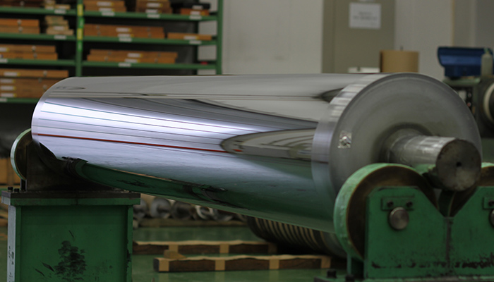

【ロール製作から一貫生産!】
硬質クロムめっきに加え、弊社ではロールの設計から材料選定、切削、製缶から表面処理、最終の表面仕上げまで社内で一貫生産が可能です。
フィルム、シートの押出機、スリッター、延伸機、コーターマシン、製紙関連機械等に使用される様々な金属ロールに対応いたします。
他社でできなかった案件や新しい試みなど、是非ともご相談ください。
納入実績:https://www.otec-kk.co.jp/track-record/
ロール加工設備:https://www.otec-kk.co.jp/roll-production/processing-facility/
