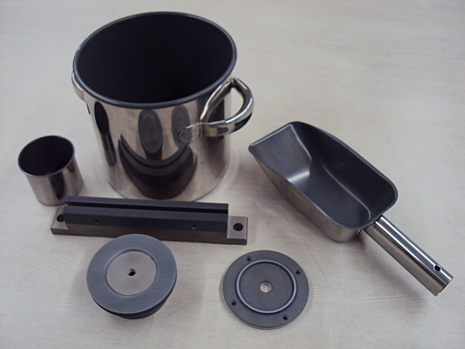

弊社では硬質クロムめっきの高硬度・耐摩耗性と、フッ素樹脂の非粘着・低摩擦性能を併せ持った複合化皮膜である自己潤滑性クロムめっき「テフ・ロックシリーズ」を製造しています。
一般的な非粘着性処理であるフッ素樹脂コーティングは耐熱温度が 260℃ となっており、これを超える環境では熱による劣化により、性能が低下してしまいます。
一方、弊社製品の「テフ・ロックα」は 260℃ 以上の環境でも安定した性能を維持しすることが可能です。300℃での摩耗試験では弊社従来品である「テフ・ロック」の 2.4倍、一般的なニッケル+フッ素樹脂の 7倍 の耐久性能を発揮します。
高温環境でのフッ素樹脂コーティングの寿命やメンテナンスにお悩みの方は、ぜひご相談ください!
