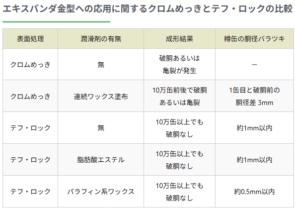

鋼板類の成形で潤滑剤を用いても、凝着摩耗や擦り傷、カジリなどから成形が困難な場合があります。このような部品にテフ・ロックを採用することで成形が可能になるケースがあります。
画像はクロムめっきとテフ・ロックの比較です。潤滑剤との併用することで、ばらつき・寿命ともに向上していることがわかります。
テフ・ロック処理とは……フッ素樹脂含侵硬質クロムめっき
ベースのクロムめっきによる機械的強度や熱伝導性、4フッ化樹脂のもつ非粘着性や滑り性を兼ね備えた表面処理です。温度低下の防止、耐久性の向上、メンテナンス性の向上などの効果があります。
