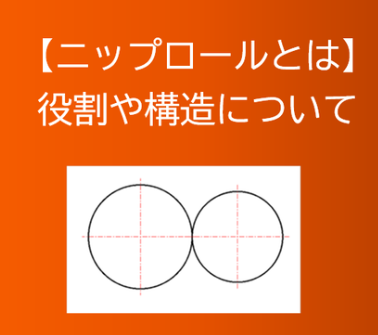

ニップロールとは、2本のロールでフィルムやシートを挟み込んだ際に圧力をかける役割をする側のロールです。
★ニップ圧とは
ロールで挟み込む際にニップロールが働きかける押さえ込む力のことをニップ圧といいます。
押し合う面全体に働く力になります。
ニップ圧の調整がニップロールを使用する上で重要になります。
ニップロールの役割は各メーカーの設計仕様により様々ですが2点ほど例をご紹介します。
✓搬送の補助
フィルムやシートを送るロール(フィードロール)と一緒に使用することでフィルムやシートを搬送する役割を補助します。
✓貼り合わせの役割
フィルムやシートをラミネートする際に2つの基材貼り合わせる役割。
ニップロールをプレスロールと呼ぶこともあります。
ニップロールは単体で使われることはなく、必ず相方となるロールが存在します。
簡単ですが以上が役割と用途です。
