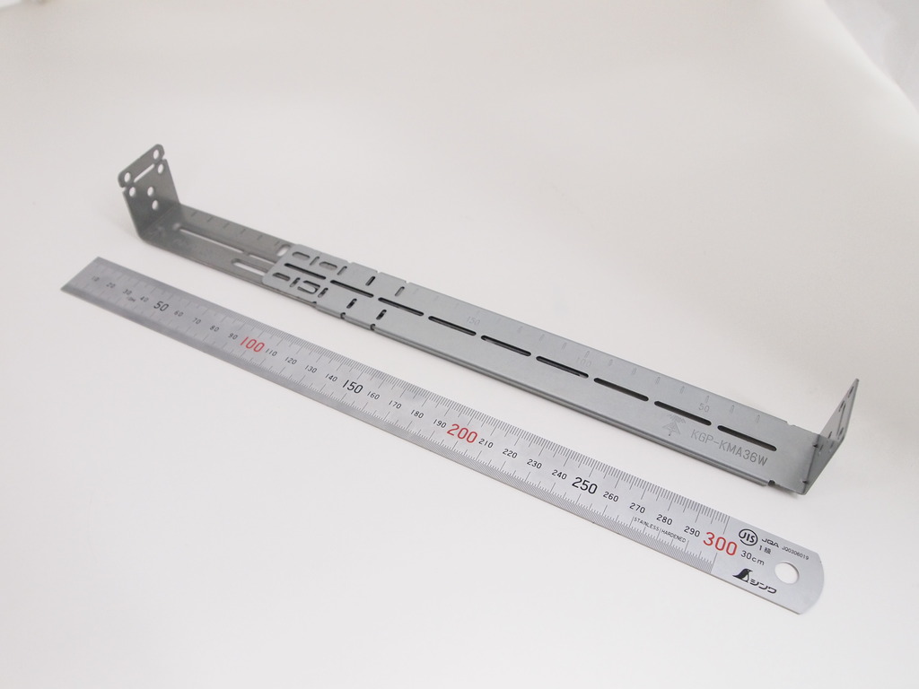

【曲げ角度 刻印調整 金型 建築部品関連 岐阜県】
【提供業界】
建築業界
【材質】
ZAM (マグネシウム合金メッキ鋼板)
【加工方法】
順送プレス
【サイズ】
板厚t=0.8mm / t=1.6mm、30×224×46mm
【ロット】
5000個
【製作期間】
約3週間
※状況や形状によって異なりますので、まずは一度ご相談ください。
長細い穴のカス上がりを防ぐ対策を下型のダイにしています。
メス(ダブル)曲げ部分のカムを斜めに押し上げるようにして、製品を取りやすくしました。
カム式にすることで調整メンテナンスを行いやすい構造になっています。
順送金型内で一条ネジの加工を施しています。
詳しくはHPをご覧ください。
