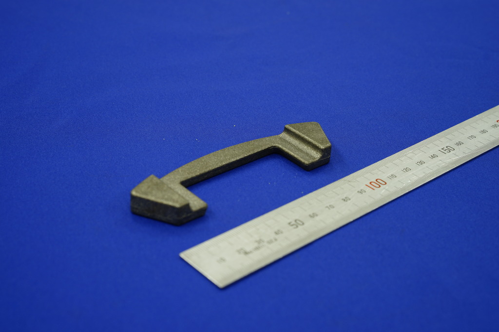

【材質】
FCD450
【業界・使用用途】
自動車用部品
【寸法】
高さ10mm×幅34mm×長さ105mm
【特徴】
500g以下の小さな鋳物製品はHプロセス工法での多数個取りが出来るため、短納期で大量の数に対応できます。寸法精度が高く、重量バラツキの小さい、安定した製品が出来ます。
会津工場では徹底した品質管理のもとで短納期を実現します。
金型、鋳造、熱処理、切削加工、全行程を社内で一貫して管理します。
全てのお客様にご満足いただく為に弊社は時間とコストの削減を常に行います。
弊社はHプロセスによる精密鋳造部品制作を得意としております。
Hプロセスとは、横スタック鋳造法とも呼べる一時に多数個の鋳物を鋳造する方法です。
この方法にシェルモールドを採用することによって高精度のダクタイル鋳鉄鋳物部品を効率よく製造しています。
寸法精度が高く、加工代の少ない、重量バラツキの小さい、鋳肌のきれいな、ニヤネットシェイプ鋳物です。お客様のコスト低減に大きく寄与します。
ホームページにもHプロセスについて詳しくご説明していますので、ぜひご覧ください。
