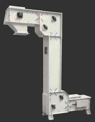

従来のバケットコンベアに比べ小型でコンパクトです。
最小機械寸法は W440 x L2170 x H1645 (mm) 、モーターは0.2kw又は0.4kw
搬送能力は 充填率 50% で 2.4㎥ / h です。
本体はSS。バケットはPP(プラスチック),ABS(プラスチック)が可能です。特殊仕様(材質等)はご相談ください。
