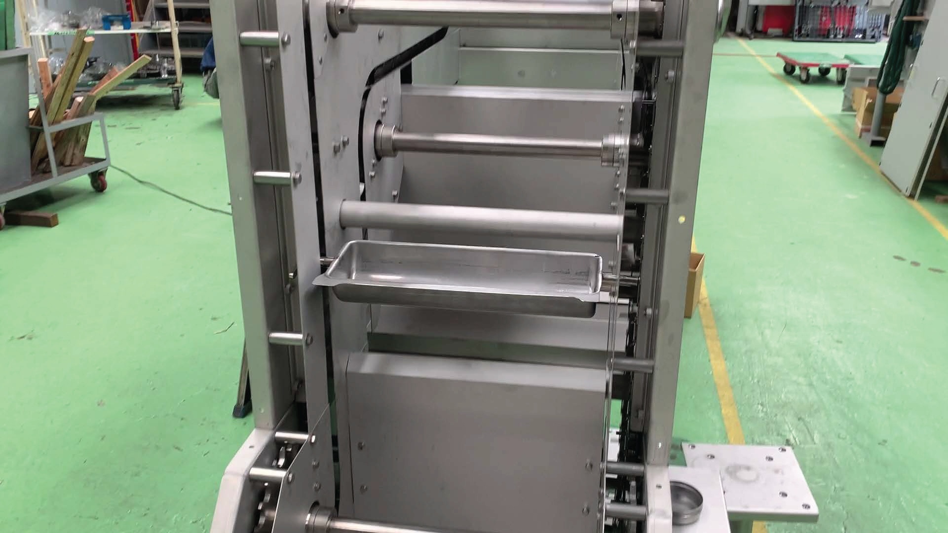

コンベアの設計では、使用するステンレス材の選定が重要になります。
特にSUS304、SUS316L、SUS430は、それぞれ特徴が異なり、価格や耐久性、磁性などの点で違いがあります。
用途に応じた適切な材質を選ぶことで、コストと耐久性のバランスを最適化できます。
1、SUS304・SUS316L・SUS430とは?
これらはステンレス鋼の種類で、それぞれ異なる特性を持っています。
・SUS304:一般的なオーステナイト系ステンレスで、耐食性・加工性・溶接性のバランスが良い。
磁性がなく、幅広い用途で使用される。
・SUS316L:SUS304に比べてモリブデン(Mo)を含むため、耐食性が向上している。
特に塩分や酸に強く、医療や食品、海水環境での使用に適する。
・SUS430:フェライト系ステンレスで、SUS304に比べて耐食性は劣るが、コストが安い。
磁性があり、特に厨房機器や家電製品に用いられる。
2、価格の比較
価格の面では、SUS316Lが最も高価で、SUS304、SUS430の順に安くなります。
SUS316L > SUS304 > SUS430 という関係になっており、必要な性能とコストのバランスを考慮することが重要です。
3、磁性について
・SUS304とSUS316Lはオーステナイト系で基本的に磁性を持たない。
・SUS430はフェライト系であり、磁性がある。
4、腐食性について
・SUS316Lはモリブデンを含むため、特に塩分や酸に強く、最も耐食性が高い。
・SUS304も一般的な環境では十分な耐食性を持つが、塩水や酸性環境ではSUS316Lに劣る。
・SUS430は耐食性がSUS304に比べやや低く、特に塩水環境や酸性環境では錆びやすい。
5、使用例
・SUS304:食品加工機械、医療機器、厨房機器、コンベアフレーム
・SUS316L:化学プラント、海水環境、医療機器、特殊コンベア
・SUS430:家電製品、厨房機器の外装部品、低コストのコンベア部品
まとめ
コンベアの材質選定では、耐食性・磁性・コストのバランスが重要です。
塩分や酸にさらされる環境ではSUS316L、一般的な用途ではSUS304、低コスト重視ならSUS430が適しています。
用途に応じた材質の選定を行うことで、長寿命で最適なコンベアシステムを実現できます。
