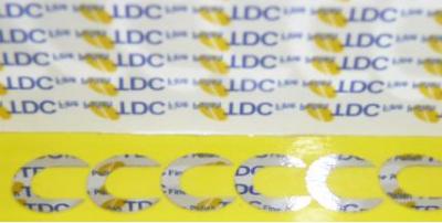

精密機器の組立てや金型治工具の組み立て用に高精度な微調整が可能になります。
写真の形状(標準品サイズM2~M8)以外でも ワッシャーや角板などご要望の形状に製作可能です。
TDCのスペーサーは、その寸法精度が売り。
厚み精度±0.001mm、±0.0005mmも可能。
表面をミラー鏡面にすることで接触面剛性が従来品の2倍になり、締め付け時の変位量は2分の1に。(東北大学 堀切川・山口(健)研究室に調査をご協力いただきました。)
≪超精密極薄シム≫
材 質 SUS304
板厚公差 ±1μm(0.001mm)
使用測定器 ミツトヨ レーザーホロゲージ
