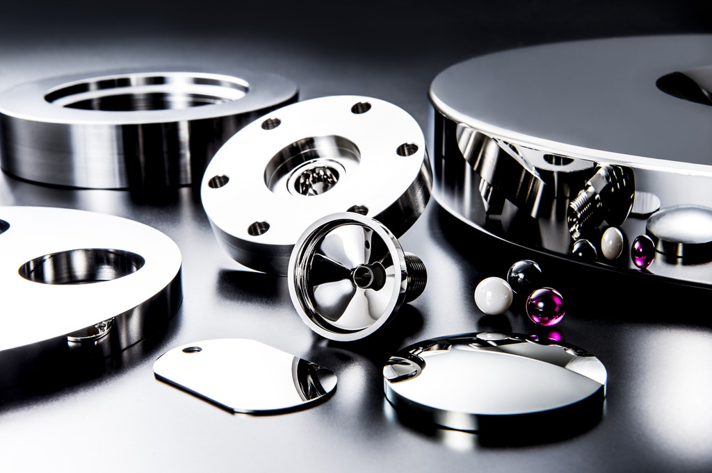

◆ナノレベルの超精密ラップ・超精密研磨の分野で
世界最高水準の研磨加工技術を独自に確立しました◆
*金属、セラミックス、結晶材料、樹脂など幅広い材質に対応しております。
*平面・曲面、円筒内外径など、あらゆる形状に面粗さRa1 nm、Rz4 nmの超精密研磨・超精密ラップを実現いたします。
*高度な「面粗さ」をクリアしながら「平行度100 nm」「平面度30 nm」「寸法精度±100 nm」「角度±3 秒」「真球度50 nm」といった他の加工要素に高度な精度が可能です。
*電子部品・半導体・光学・医療・航空・宇宙・自動車・エネルギーなど様々な分野の先端技術に携わっております。

◆加工精度(片面ラッピングの場合)◆
平面度:30nm
面粗さ:Ra0.001um(1ナノメートル)
平行度:100nm
厚み公差:100nm
実現面積:φ1500mm(最大加工面積)
→高度な「面粗さ」をクリアしながら「平面度30 nm」「寸法精度±100 nm」「角度±3 秒」「真球度50 nm」といった他の加工要素に高度な精度が可能です。

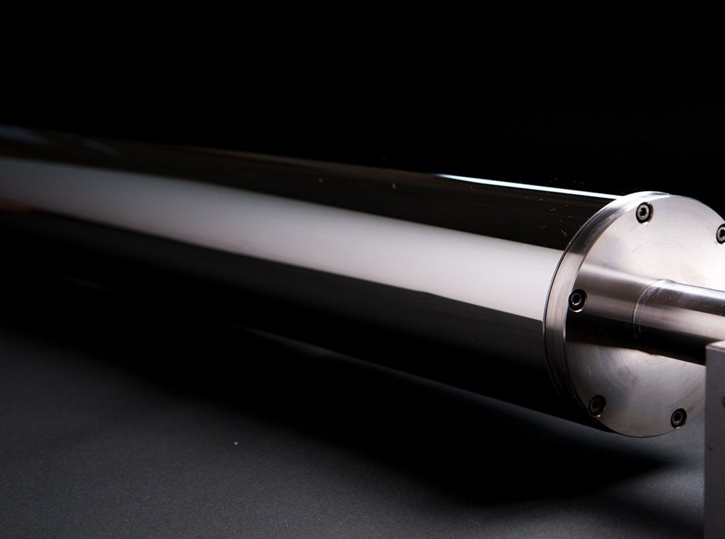

精密鏡面円筒ロール/シャフト
ナノインプリントや高機能フィルムに応用
キズや曇りも完全排除の円筒ポリッシング
<精密鏡面円筒ロール/シャフトとは>
TDCの技術によって、寸法や形状精度を 維持したまま、ナノレベルの面粗さを実現することが可能です。対応材質も増えており、ステンレス、ニッケル、ガラス等に加え現在はチタンや純アルミなども加工可能です。
<精密鏡面円筒ロール/シャフトが選ばれる理由>
転写ロールの微細パターン作成前の下地キズにお困りではありませんか??
ここ数年、高機能フィルムの研究開発が盛んに行われており、パターンの更なる微細化が進んでおります。そのため、従来までは許容されていた微細なキズも、NGとなることが多くなってきました。最近では円筒研削でもかなりの鏡面が出ますが、使用目的によっては「キズや曇りは完全NG!!」というご要望もございます。そこで弊社では自社でロール研磨装置を開発し、曇りやキズ無く加工できる研磨技術を確立しました。
<仕様>
●円筒形状の外径を自動でポリッシングする鏡面加工装置を独自開発
●面粗さ:Ra1 nm, Rz10 nm (SUS304の場合)
●サイズ:外径φ500 mm、長さL=3,000 mm(3メートル)まで対応
●材質:ステンレス、チタン、アルミ,ガラス
各種コーティング面(ニッケルメッキ、クロムメッキ、ハードロムメッキなど)
例えばこのような加工ができます:
φ100xL200の円筒の外形を研磨した場合、外径の寸法精度は±2.5μm、 真直度は±0.5μmが実現可能です。
*ただし、最終の仕上り精度は材質やご支給時の精度により左右されますので、お引合の際にお尋ねください。
